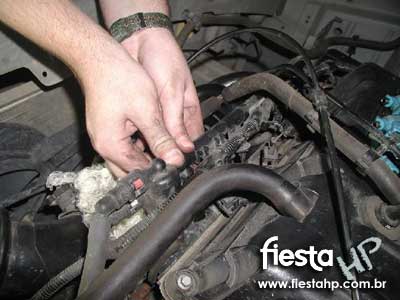

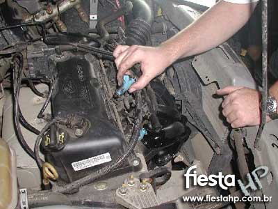

03 – Solte as presilhas da parte da frente dos 4 bicos, com uma chave de fenda, conforme a foto.
04 – Solte as presilhas da parte de trás dos 4 bicos, com uma chave de fenda, conforme a foto.

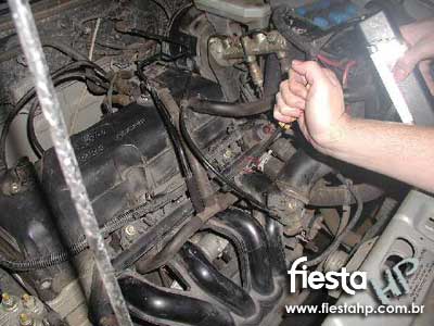

05 – Solte os 2 parafusos que prendem a flauta de combustível, com uma chave de boca nº 08, conforme a foto.
06 – Solte os bicos do bloco do motor e da flauta, puxando com força moderada a flauta de combustível. Caso necessário utilize como auxílio uma chave de fenda.

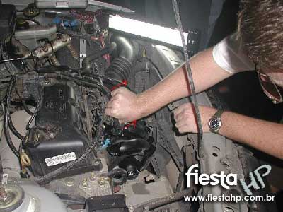

07 – Coloque os bicos novos conforme indicado com as setas (foto).
08 – Verifique se os retentores de borrada (em forma de anel) dos bicos antigos, estão presos a flauta de combustível, retirando-os com uma chave de fenda fina, conforme a foto.
09 – Posicione os bicos na flauta.
10 – Exerça pressão moderada em direção ao bloco do motor, para prender os bicos a flauta, conforme a foto.
