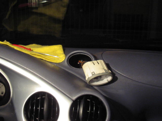

Entre com uma chave de fenda entre o painel e o aro do relógio (ou seja, do lado oposto ao visor) que ele sairá facilmente:

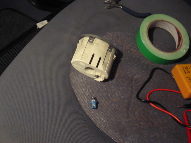

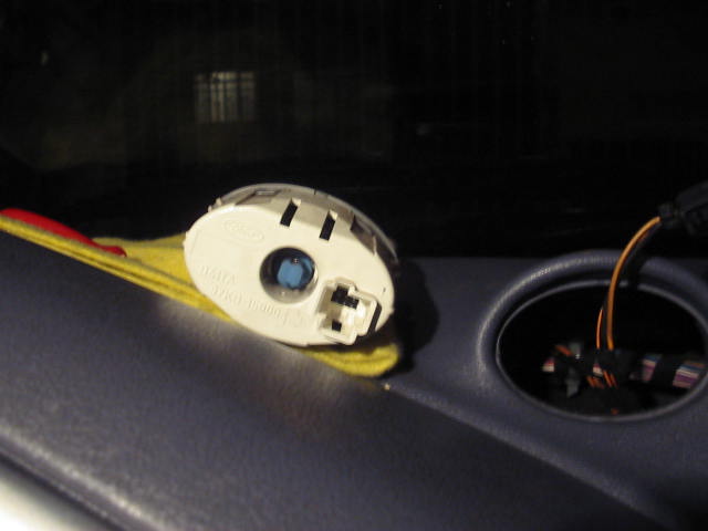

Desplugue o fio (cuidado para ele não cair de volta para dentro do panel, ele só pluga de uma forma só, não tem perigo de vc ligar invertido depois). Para ter acesso facil ao soquete da lâmpada, após retirar o relógio e tê-lo em mãos, solte com cuidado o aro da caixa de proteção, que é mais fácil ainda, nem são parafusos, e vc terá o relógio aberto:

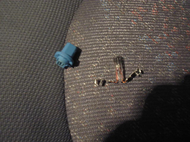

Gire o soquete da lâmpada (azul) e ela sairá facilmente. Custa R$2,00 no paralelo:
