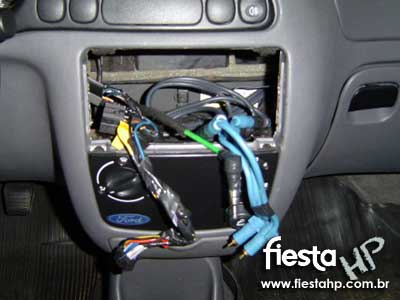

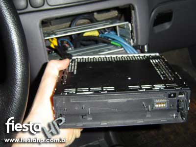

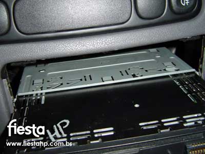

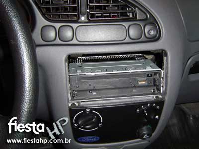

1) tire todo o cd player para fora, desconectando tudo.

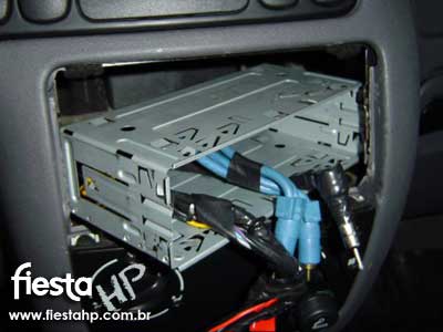

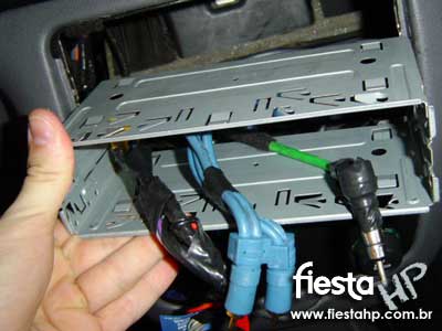

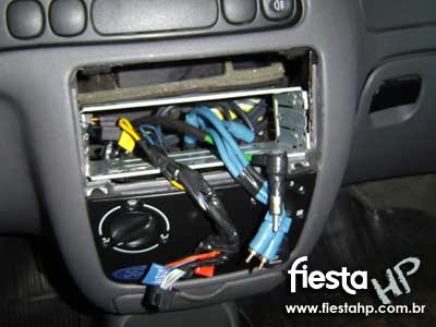

2) Agora pegue aquela parte de metal para fixar o cd player no painel e coloque lá pra dentro... antes de colocar pra dentro, coloque todos os fios por dentro da peça para ficar mais fácil de instalar o player depois...
3) A parte de metal só entra de lado... de outro jeito não tem como.

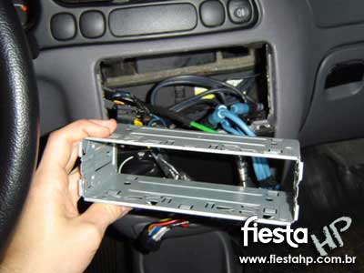

4) Com a parte de metal lá dentro, instale o cd player..
5) é meio difícil de entrar o cd player por causa dos fios (principalmente quem tem cabos rca nos carros)... mas com jeito é só encaixar certinho...

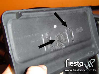

6) com uma faca quente, derreta, quebre e retire todas as travas que tem por dentro da capinha original da ford...

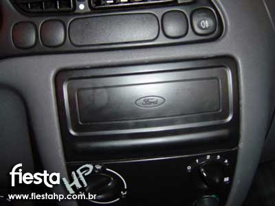

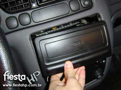

7) Pronto... agora é só encaixar...
8) o resultado:
